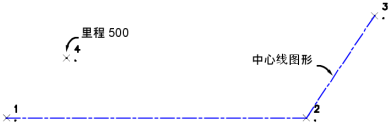

要定义中心线,则需要指定地物名称、起点桩号和起始编号。
如果使用中心线以外的点来确定起点桩号,则将建立一条垂直线,且此垂直线与中心线的交点就是起始桩号。因此,任何用于建立起点桩号的点必须与中心线的某些边相邻。
“定义地物中心线”。 CL IS [地物] (桩号) (点)
在以下示例中,此命令序列的开始处介绍了绘制中心线地物的方式。
BEGIN CL1
NE 1 1000 1000
NE 2 1000 1500
NE 3 1300 1700
END
NE 4 1100 1100
CL IS CL1 500 4
! 地物 CL1 是当前中心线。
! 起点桩号: 400.00 终点桩号: 1260.56
地物 CL1 是当前中心线。指定点 4 的桩号为 5+00 将导致中心线起始于桩号 4+00 处。
