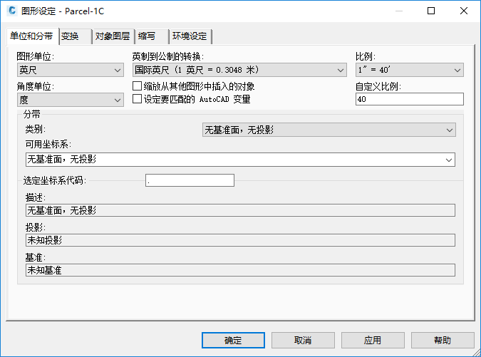

选择初始模板后,下一个逻辑步骤是查看和编辑设置。在“工具空间”的“设定”选项卡上,于图形名称上单击鼠标右键,然后单击“编辑图形设定”。“图形设定”对话框包括五个选项卡及多个设置。
“图形设定”对话框
此选项卡上经常被忽略的一个设定是“基本”设定编组下的“将命令更改保存至设定”。如果将其设定为“是”,则无论何时您更改设定(例如路线曲线的半径),都会将更改后的设定保存为下次使用的默认值。
另一个重要设置为“独立图层打开”。如果您希望能够通过打开和关闭图层来控制对象的可见性,则将其设定为“否”。
