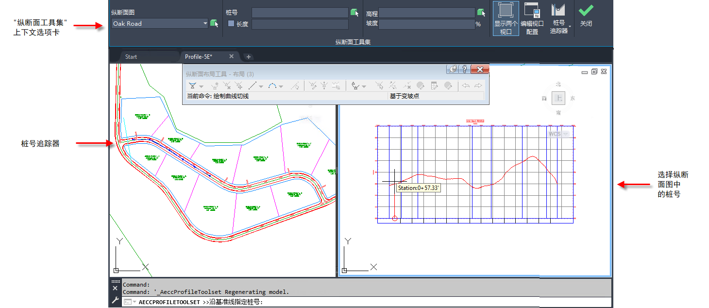

下图显示了在创建布局纵断面时调用的“纵断面工具集”上下文选项卡。单击“透明”功能区上的“纵断面工具集”按钮时,将显示“纵断面工具集”选项卡,并且图形视口将配置为显示平面图和纵断面图。
首先,系统会提示您指定一个桩号。您可以通过单击平面图或纵断面图来选择桩号。您还可以在该功能区的“桩号”字段中输入或更改桩号值。
指定桩号后,系统会提示您指定高程。您可以移动光标并单击以指定高程。
使用桩号和高程指定第一个点后,可以使用“纵断面工具集”选项卡上的其他选项(如“长度”和“坡率”)继续绘制纵断面图元。
