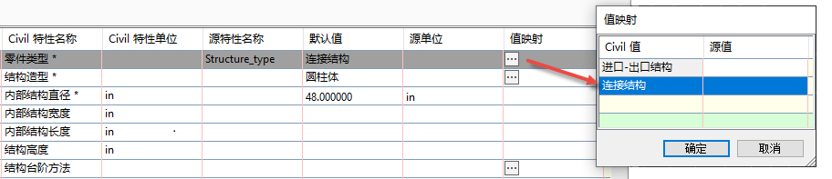

以下示例显示如何使用“值映射”对话框来映射“Structure_type”属性的源值,以便可以将其作为连接结构引入 Civil 3D 中。
Civil 3D 中零件类型的可用特性是进口-出口结构和连接结构。
如果要将检修孔、进口和出口作为连接零件类型引入,可以设置该零件类型的值映射。例如,如果在 ArcGIS 数据中指定了属性值“检修孔”、“进口”和“出口”以指示结构类型,可以在“值映射”对话框中输入这些值。
您可以通过使用分号分隔多个值来包含它们。例如,Manhole;Inlet;Outfall。条目不区分大小写。
