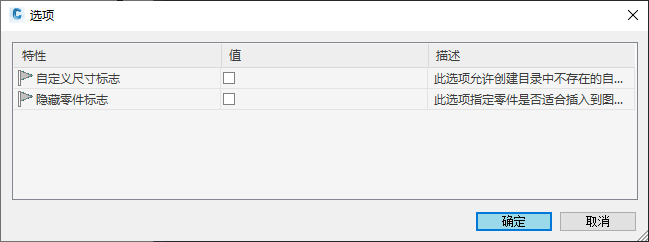

使用零件生成器 Autolayout 命令可以定义零件插入到图形中的放置点。
将显示“选项”对话框。
