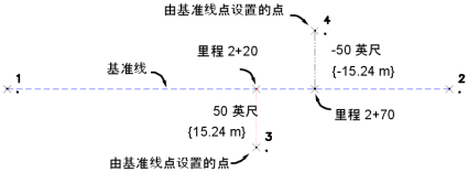

可以使用“桩号/偏移”命令通过指定基准线上的桩号以及相对于现有基准线的偏移距离来创建新点。
“桩号/偏移”。 BL PT (点 1) [桩号] (偏移) (描述)
NE 1 1000 1000
STN 1
ZD 2 100 121.92
BL IS 1 2 0
BL PT 3 220 15.24
! 点 3 北距: 946.7889 东距: 1214.0113 高程:<空>
BL PT 4 270 -15.24
! 点 4 北距: 968.1235 东距: 1268.5445 高程: <空>
点 3 在桩号 2+20 处从基准线向右偏移了 15.24 的距离,点 4 在桩号 2+70 处从基准线向左偏移了 15.24 的距离。 除非输入限定后缀,否则距离将使用当前单位。
以特定偏移距离创建的基准线
