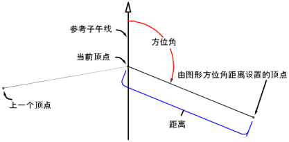

下图阐明了“方位角和距离”命令:
FIGURE AZ-DIST [方位角] [距离]
命令同义词
FIG ZD
