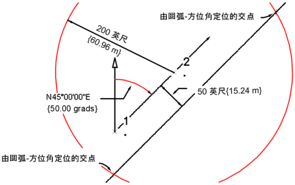

可以找到圆弧和通过点、方位角和偏移建立的直线的交点。
“圆弧/方位角”。 ARCAZ [点] [半径] [点 1] [方位角] [偏移]
NE 1 100 100
NE 2 200 200
ARCAZ 2 200 1 50 50
! 交点 1 北距:274.411634 东距:385.641883
! 交点 2 北距:30.099879 东距:94.482471
交点位于以点 2 为中心且半径为 200 的弧,与从点 1 绘制的方位角为 50.0000、向右偏移距离 50 的直线相交处。
由方位角确定的圆弧和直线的交点
