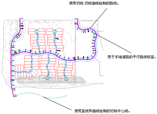

路线直线、曲线和标签

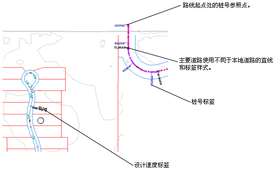

路线标签的样例
