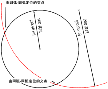

可创建两个圆弧的交点,每个圆弧均由现有中心点和半径定义。
“圆弧/圆弧”。 ARCARC [点 1] [半径 1] [点 2] [半径 2]
NE 1 100 100
NE 2 200 200
ARCARC 1 100 2 200
! 交点 1 北距:8.856217 东距:141.143783
! 交点 2 北距:141.143783 东距:8.856217
交点位于以点 1 为中心且半径为 100 的圆弧,与以点 2 为中心且半径为 200 的圆弧的相交处。
