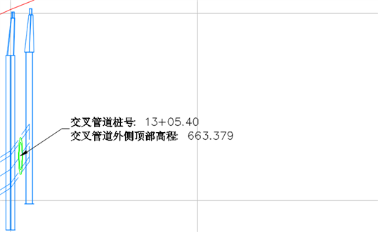

您可以在纵断面图和横断面图中标记交叉管道位置。
标记交叉管道位置可能会在管道上产生两个标签(一个常规管道标签和一个交叉管道标签)。如果这不是您期望的结果,您可以使用 Autodesk Civil 3D 模板中提供的“空白”标签样式。“空白”标签样式设定为交叉管道标签的默认样式。
“标签”
“交叉纵断面”,并使用关联菜单创建或编辑标签样式。文本组件编辑器中提供多个交叉管道特性,可以用于标记交叉管道桩号和高程信息。
“添加标签”,然后选择“整个管网纵断面”或“单个零件纵断面”。如果需要,您可以如下图所示将标签拖离管道。
如果交叉管道移动到路线上其它桩号,则标签将使用新的桩号和高程信息进行更新。

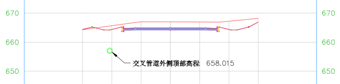

“标签”
“交叉横断面”,并使用关联菜单创建或编辑标签样式。文本组件编辑器中提供多个特性,可以用于标记管道横断面高程信息。
“添加标签”,然后选择“整个管网横断面”或“单个零件横断面”。如果需要,您可以如下图所示将标签拖离管道。
如果交叉管道移动到不同的高程,则标签将使用新的信息进行更新。
