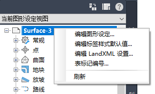

在“工具空间”的树结构中可以获得标签样式设置使用的层次的最佳查看效果,如下图所示。
在每个级别上,单击鼠标右键,然后单击“编辑标签样式默认值”。
