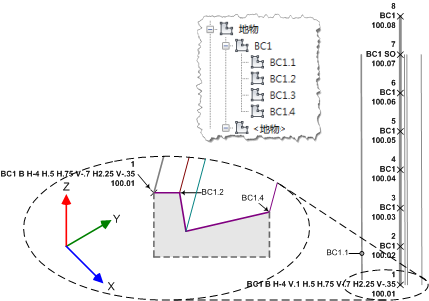

水平偏移:该代码用于指定相对水平偏移以创建在当前点处开始的平行地物,或过渡到其他偏移(如果活动地物有以前的水平偏移)。 |
101,500,490,100.01,BC1 B H-4 V.1 H.5 H.75 V-.7 H2.25 V-.35 ...112,500,500,100.02,BC1 ...123,500,510,100.03,BC1 ...134,500,520,100.04,BC1 ...145,500,530,100.05,BC1 ...156,500,540,100.06,BC1 ...167,500,550,100.07,BC1 SO ...178,500,560,100.08,BC1 |
点 101:BC1 是线要素名称,“ ”(空格)是要素/代码分隔符,B 是 <起点> 代码,H 是 <水平偏移> 代码,-4 是第一个水平偏移值的值,V 是 <垂直偏移> 代码,.1 是第一个垂直偏移值,这些字符表示的内容对于其余三个偏移也同样适用。点 112、123、134、145 和 156:将延伸带有当前偏移的 BC1 地物。点 167:将延伸 BC1,但偏移地物将由 SO <停止偏移> 代码停止。点 178:将延伸 BC1。 水平偏移代码必须后跟一个值。负值使活动地物向左偏移,正值则使活动地物向右偏移。可以使用多个偏移,但如果随后执行水平或垂直过渡,则必须为每个偏移指定所有以前的水平偏移代码或垂直偏移代码。 |

下图显示了使用水平偏移、垂直偏移和停止偏移的代码的样例:
