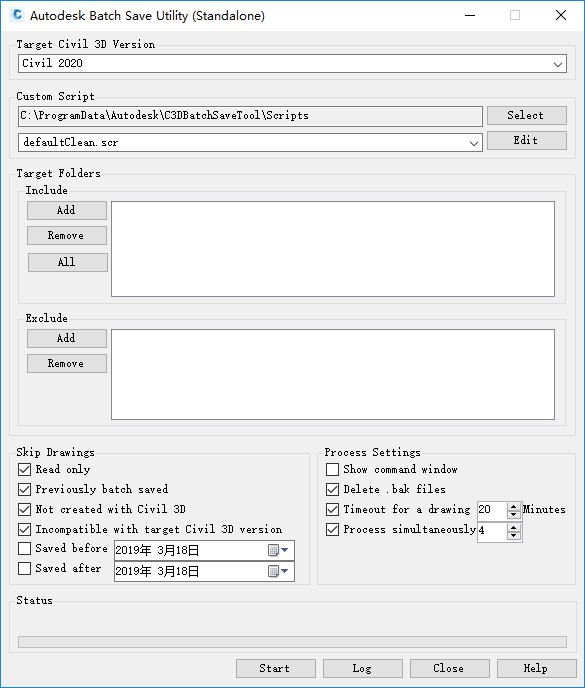

可以使用 Autodesk Batch Save Utility 同时打开多个图形和模板文件并将其保存为 Autodesk Civil 3D 的指定版本。
也可以使用 Autodesk Batch Save Utility 运行自定义脚本,作为批量操作的一部分。例如,可以运行脚本以对多个图形执行一系列命令,例如 -PURGE 和 AUDIT。该实用程序附带一些样例脚本,可以直接在“Autodesk Batch Save Utility”对话框中查看和编辑这些脚本。
Autodesk Batch Save Utility 可用于应用影响 2014-2017 版 AutoCAD Civil 3D 的性能降低问题的解决方法。
当保存为版本 2014-2017 时,Autodesk Batch Save Utility 将检查 Civil 3D 的目标版本是否升级到最新的 Service Pack。如果没有升级,Autodesk Batch Save Utility 将提示您先安装最新的 Service Pack,然后再继续。
