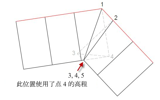

在解决蝴蝶结后,用于角点的高程值会从蝴蝶结的其中一个内点获取,如下图所示。
下图展示了清除蝴蝶结之前的角点。道路基准线以红色显示。
下图展示了清除蝴蝶结之后的角点。
点 3 与点 4 被移动至点 5 的位置,该位置现会使用点 4 的高程。点 1 与点 2 的位置和高程保持不变。

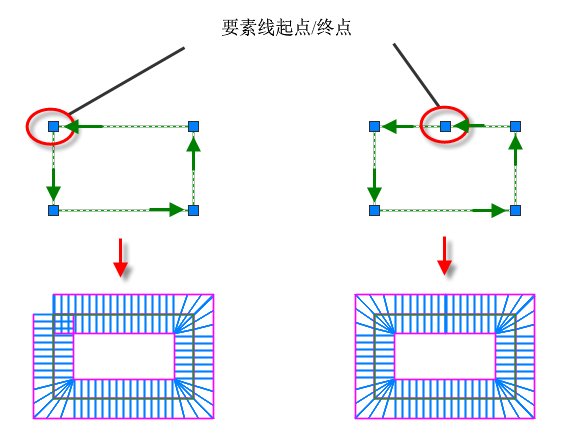

如果要素线的起点和终点在交点处相交,则不会在闭合要素线道路的终点处应用道路清理,如下侧左图所示。
若要解决此问题,建议绘制要素线,以使其起点和终点位于其他位置,而不是右侧图示所示的角点。
若要解决其他不自动清理且无法使用清除道路蝴蝶结命令解决的角点清理问题,可以从道路提取动态要素线,然后使用放坡工具从该要素线进行放坡。 以下是将放坡添加到道路右侧的示例。
