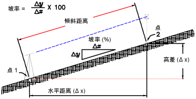

使用“坡率”命令可以确定两点之间的坡率。必须指定一个起点和一个前点。
“测量命令窗口”。
“坡率”。
“测量命令窗口”。 GRADE [点 1] [点 2]
下图显示了“坡率”命令:
以下示例显示了使用“坡率”命令的有效输入:
