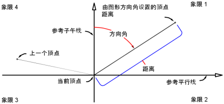

下图阐明了“地物方向角距离”命令:
FIGURE BRG-DIST [方向角] [象限] [距离]
命令同义词
FIG BD
| 参数 | 定义 |
| 方向角 | 所需方向角。使用当前测量数据库角度单位(DMS、百分度、十进制度数、密耳或弧度)输入此值。 |
| 象限 | 使用以下数字一个指定象限:1(表示 NE)、2(表示 SE)、3(表示 SW)或 4(表示 NW)。 |
| 距离 | 从当前顶点到新顶点的测量距离。使用当前测量数据库距离单位输入此值。 |
