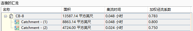

连接的汇流
显示连接到结构的汇流。
如果没有汇流连接到结构,您可以在“面积”、“集流时间”和“加权径流系数”字段中直接输入汇流值。
名称
显示当前结构和连接到该结构的每个汇流的名称。
面积
显示每个汇流的面积和连接的汇流的总面积。
集流时间
显示每个汇流的集流时间和所有连接的汇流的最长集流时间。
加权径流系数
显示每个汇流的径流系数和所有连接的汇流的加权径流系数。
