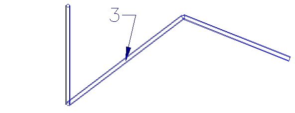

根据标签相对于已删除管道的位置,从标有延伸标签的延伸部分中删除单个管道会产生各种影响。
若要删除管道,请选择它,然后按“删除”。
在下面的示例中,管道延伸由四条连接的管道组成。请注意延伸标签的位置。在本例中,“文本组件编辑器”用于通过在“延伸”特性中插入“管道数”来创建可动态指示延伸中管道数的标签。
在下面的示例中,垂直管道已删除或已从其他管道中拆离。结果是现在只有右侧的连接管道包含在延伸部分标签中。标签保留在相同的位置。
在下面的示例中,左侧的管道已删除或已从垂直管道中拆离。结果是只有剩余管道包含在延伸部分中。表示延伸部分的标签现在由三个管道组成。
在下面的示例中,带有延伸标签的管道已删除。结果是延伸部分标签也被删除。
