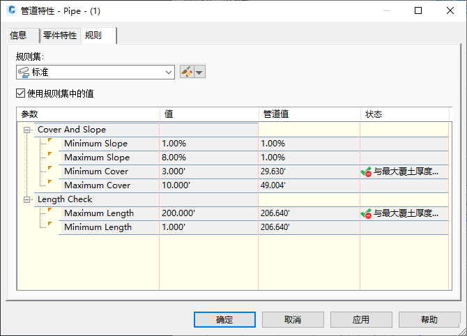

下图是图形中某一管道上“规则”选项卡的示例。在此示例中,此管道的“最小覆土厚度”和“最大长度”特性将与“管道值”列中说明性的违反规则文本
一同显示,因为其违反了“值”列中指定的设计规范。请注意“状态”列中显示的违背规则描述性文本。
