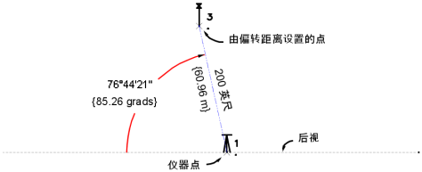

DD 3 85.2657 60.960
! 方位角: 385.2657 距离: 60.9600
! 点 3 北距: 159.3345 东距: 86.0167
! 高程: <空>
使用 DD 命令创建的点:
可以通过从距离为 200 个单位处的后视线的延长线向右旋转偏转角度 85.2657 来定位点 3。除非输入限定后缀,否则角度和距离将使用当前单位。
