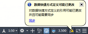

同步数据参照将得到对其源对象所做的任何更改。
如果图形中包含数据快捷方式的参考,则
图标将显示在图形窗口的右下部。
打开图形时会自动同步数据参照。否则,当参考对象过期时,会在图形窗口的浏览树和状态栏中显示标志。
参照和数据快捷方式过期时,会显示一条消息,提醒您同步参照。单击“同步”以更新参照。
如果不希望出现这些通知,可单击图形窗口左下角的
图标来关闭。 关闭通知时,图标显示为
此外,在“浏览”树中,
图标将显示在需要同步的参照对象的旁边。
