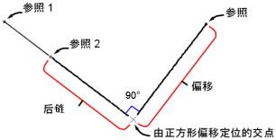

可以确定偏移、距离和交点,从中正确的角度将投射到一条无限长的直线上(由两个点定义)。找到交点后,可以通过指定新点标识符来将其保存。
“正方形偏移”。 Autodesk Civil 3D 将确定点(在步骤 5 中输入的)相对于通过前两个点建立的直线的偏移距离。这将建立一个已知侧距和两个已知侧向。使用此信息,Autodesk Civil 3D 可以计算正方形的角,并创建相对于直线(在步骤 3 和 4 中建立)偏移(偏移距离与通过在步骤 5 中输入的点定义的距离相同)的正方形的角。
SQ [引用 1] [引用 2] [引用]
以下示例显示了使用“正方形偏移”命令的有效输入:
SQ 302 303 501
此示例将找到可以创建从点 302 到点 303 的直线与点 501 之间的正确角度的点。
SQ 13 14 501
此示例将找到可以创建从点 13 到点 14 的直线与点 501 之间的正确角度的点。
“正方形偏移”命令将列出到交点的后链距离和偏移距离。
| 参数 | 定义 |
| 引用 1 | 现有矢量终点。其可以是任何类型的点,包括地物点。 |
| 引用 2 | 现有矢量起点。引用 1 和引用 2 将建立矢量方向。 |
| 引用 | 矢量之外的点。交点将创建矢量和该点之间的正确角度。 |
