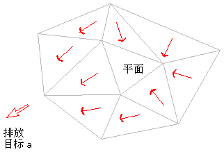

如果对于平面区域边界上的每条边,都存在从该边向上倾斜的反向非平面三角形,那么该平面区域是凹地流域的底部:
如果其中一些反向非平面三角形从此平面区域的边线向下倾斜,但都流向同一个排水目标,那么此平面区域就是该排水目标“a”的流域的一部分,如下图所示:

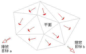

在下图中,平面区域加上水流流向该区域的任意曲面部分将成为一个平面区域流域。此流域是一个模糊流域,因为从这里流过的水可以流向多个排水目标“a”和“b”:
