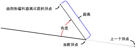

下图阐明了“地物偏转距离”命令:
FIGURE DEFL-DIST [角度] [距离]
命令同义词
FIG DD
| 参数 | 定义 |
| 角度 | 到新顶点的测量偏转角度。使用当前测量数据库角度单位(DMS、百分度、十进制度数、弧度或密耳)输入此值。 |
| 距离 | 在地物中相对于当前顶点的距离。使用当前测量数据库距离单位输入此值。 |
