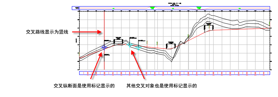

交叉路线在纵断面图中显示为竖线,因为它们没有高程,但您可以为交叉路线标签指定高程值。
标记样式用于控制纵断面图中交叉对象的外观。标记样式的外观在“标记样式”对话框的“显示”选项卡上进行控制。从“视图方向”列表中选择“纵断面”,以查看和编辑为纵断面图配置标记样式的方式。有单个组件可控制标记(用于显示交叉纵断面、要素线、测量地物和三维多段线)和交叉竖线(用于显示交叉路线)的显示。
