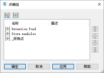

使用点编组显示顺序可以指定如何在图形中显示属于多个点编组的点。
图形的点编组显示顺序可以确定在打开图形或重生成图形时绘制点编组的顺序。最后绘制列表中的第一个(最高级)点编组。
每次重生成图形时,一个点只绘制一次。属于多个点编组的点由显示顺序中最高级的点编组绘制,并且该点不受显示顺序中较低级别点编组的影响。这可以确定用来显示点的点样式、点标签样式以及图层。
点编组显示顺序还用来显示标签中的高程和描述的替代值。如果一个点属于多个点编组,则由显示顺序中绘制该点的第一个点编组决定是否使用替代值。如果点编组有高程或描述的替代,则使用替代值显示标签。如果点编组没有替代,则显示不带替代的标签。
