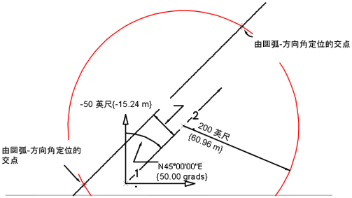

可以计算直线和圆弧之间的交点。直线可以通过点、方向角和偏移来建立。
“圆弧/方向角”。 ARCB [点] [半径] [点 1] [方向角] [象限] [偏移]
NE 1 100 100
NE 2 200 200
ARCB 2 200 1 50 1 -50
! 交点 1 北距:372.285978 东距:301.575300
! 交点 2 北距:98.424700 东距:27.714022
交点位于以点 2 为中心、半径为 200 的圆弧,与从点 1 绘制的方向角为 50.0000、向左偏移距离 50 的直线相交处。
