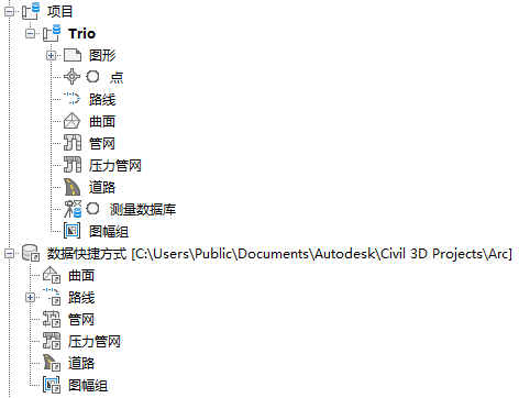

可以通过浏览树上的集合来显示和管理项目。
项目的浏览集合
该图显示了名为 Trio 的 Vault 项目的集合和名为 Arc 的数据快捷方式项目的集合。 这两种项目类型均是从默认项目模板创建的。 因此,它们具有相同的曲面集合、路线集合和可以在多个图形中参考的其他对象的集合。
可以在同一工作文件夹中存储多个项目。数据快捷方式项目工作文件夹的默认位置为 C:\Users\Public\Documents\Autodesk\Civil 3D Projects,而 Vault 项目工作文件夹的默认位置为 Documents\Vault。
“项目”集合中可以显示若干个 Vault 项目。 对于数据快捷方式项目,可以通过更改数据快捷方式文件夹从一个项目切换到另一个项目。
通过右键单击浏览树上项目集合中的特定对象,可以访问大多数用于管理项目的命令。
