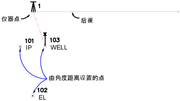

使用从前一个后视点旋转的角度创建地物顶点。要使用此命令,地物中必须存在两个或两个以上的顶点。
“测量命令窗口”。 FIGURE ANG-DIST [角度] [距离]
FIG NE 1000 1000
FIG ZD 0 222.2222
FIG AD 55.5556 304.80
方位角: 255.5556 距离: 304.8000
北距: 1026.301 东距: 766.510
FIG AD 83.3333 15.240
方位角: 138.8889 距离: 15.2400
北距: 1017.559 东距: 778.993
END
命令同义词
FIG AD
