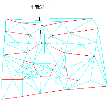

将等高线数据添加到三角网曲面后,获得的曲面可以包含平面点位(其点均来自于同一等高线的三角形)和平面边(在相同高程处同一等高线或不同等高线连接点的三角形边)。

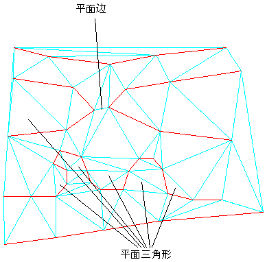

下图显示了具有平面区域的曲面,其中曲面的三角形(青色)从红色等高线创建。并指出了某些平面三角形和平面边:
这些平面区域表示曲面中不准确的区域。当显示此曲面的等高线时,其可能与平面区域周围的原始等高线数据不匹配。另外,显示的等高线可能包含具有三个等高线段的点,这些点来自三个等高线段而非预期的两个段。使用“最小化平面面积”操作,可以查找并消除符合以下条件的三角形:此三角形的三个点位于相同高程处,且连接这些点的边位于相同高程处的不同数据等高线上。

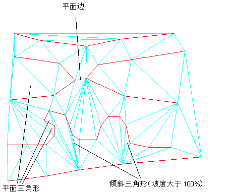

此选项将导致删除的平面三角形比“交换三角形边”选项所删除的要多。将由“交换三角形边”选项删除的任何三角形也会由此选项删除。通常,此选项还将生成较少的倾斜三角形。但是,会将其他点和三角形添加到曲面:
在上图中,已向曲面中添加了 27 个点。已删除大多数平面三角形,沿顶部边界和左上方边界额除外。

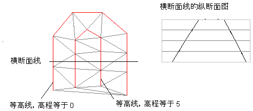

下图显示了生成山脊的曲面,其中打开的等高线在曲面的边界附近结束而并非在边界上结束。已将等高线添加到曲面模型,而未指定“最小化平面面积的方法”的选项:

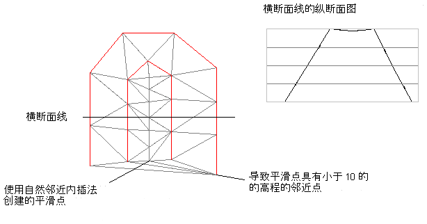

如果在已选择“向平面三角形边添加点”选项的情况下执行“最小化平面面积”操作,则将获得以下结果:
会出现这些结果是由于自然临近内插法使用了周围的点来确定适合的新点高程。由于所有临近的高程都低于平面三角形,因此为要添加的点选择了低于平面三角形的高程,从而导致了山脊中的下陷。

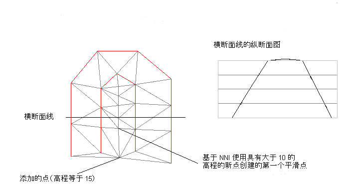

在这种情况下,可以通过在等高线的开口端附近添加点位高程点来补充等高线数据,如下图所示。然后,“最小化平面面积”操作会生成所需的拱形。
