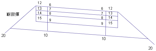

用来定义 Autodesk Civil 3D 道路建模部件中使用的点部件的显示和行为的一组标准代码。
下图显示了标准点代码在部件上的位置,这些部件用于定义带有凹陷中间带和截断路肩的有中间带道路。
带有凹陷中间带、截断路肩的有中间带道路
图后面的表提供了对图示装配中所使用的点代码的描述。

下表提供了示例装配图中所使用的标准点代码的名称和描述。
编号 |
代码 |
描述 |
1 |
Crown |
两条行车道之间位于完工坡面处的路拱点。 |
4 |
Crown_Base |
两条行车道之间位于基层上的路拱点。 |
5 |
Crown_Sub |
两条行车道之间位于底基层上的路拱点。 |
6 |
ETW |
行车道边缘;行车道位于完工坡面上的内侧和外侧边缘。 |
7 |
ETW_Pave1 |
位于铺装层 1 上的行车道边缘。 |
8 |
ETW_Pave2 |
位于铺装层 2 上的行车道边缘。 |
9 |
ETW_Base |
位于基层上的行车道边缘。 |
10 |
ETW_Sub |
位于底基层上的行车道边缘。 |
| 12 | Lane_Pave1 |
Pave1 上的车道转折点。 |
| 13 | Lane_Pave2 |
Pave2 上的车道转折点。 |
| 14 | Lane_Base |
Base 上的车道转折点。 |
| 15 | Lane_Sub |
Subbase 上的车道转折点。 |
16 |
EPS |
已铺装路肩的边缘,路肩位于完工坡面处的已铺装部分的外侧边缘。 |
17 |
EPS_Pave1 |
位于铺装层 1 上的铺装路肩边缘。 |
18 |
EPS_Pave2 |
位于铺装层 2 上的铺装路肩边缘。 |
19 |
EPS_Base |
位于基层上的已铺装路肩边缘。 |
20 |
EPS_Sub |
已铺装路肩的边缘,路肩位于底基层上的已铺装部分的外侧边缘。 |
21 |
EPS_Base_In |
位于基层上的已铺装路肩的内侧边缘。 |
22 |
EPS_Sub_In |
位于底基层上的已铺装路肩的内侧边缘。 |
23 |
ES_Unpaved |
砂砾路肩的边缘,路肩位于完工坡面处的未铺装部分的外侧边缘。 |
24 |
Daylight_Sub |
路基终止点,底基曲面延伸并与设计坡面相交的点。 |
25 |
Daylight |
挖方或填方坡度的边坡点。 |
26 |
Daylight_Fill |
填方坡度的边坡点。 |
27 |
Daylight_Cut |
挖方坡度的边坡点。 |
29 |
Ditch_Out |
沟渠的外侧边缘。 |
30 |
Bench_In |
梯级的内侧边缘。 |
31 |
Bench_Out |
梯级的外侧边缘。 |
32 |
Flowline_Ditch |
V 型沟渠的流线。 |
33 |
LMedDitch |
中间带沟渠的左边缘。 |
38 |
Bottom_Curb |
不带边沟的路缘的底部。 |
39 |
Back_Curb |
路缘的外侧。 |
40 |
Sidewalk_In |
人行道的内侧边缘。 |
