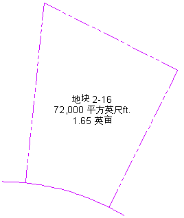

默认标签位置

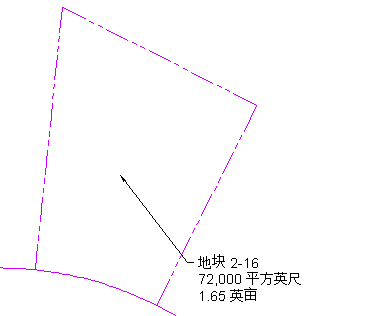

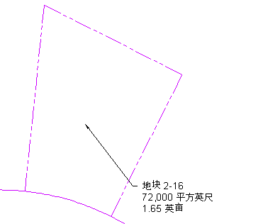

带引线的拖曳标签
引线始终附着到标签的原始插入点,并延伸到标签的新位置。可以绘制带有箭头的引线,并且引线既可以是直线,也可以是样条曲线。
