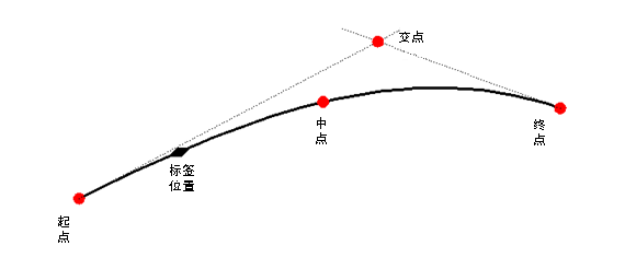

对于缓和曲线标签,除标签位置、起点、终点和中点定位外,还有交点定位。
缓和曲线标签锚定点
