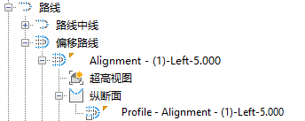

可以将偏移纵断面叠合到现有纵断面图。有关详细信息,请参见“创建偏移纵断面”选项卡(“创建偏移路线”对话框)。
偏移路线将添加至“浏览”的“偏移路线”集合中。在命名偏移路线集合中的”纵断面“集合里创建偏移纵断面。
默认情况下,纵断面是动态的,且具有一个横向坡度值。可以通过修改偏移纵断面特性为横向坡度添加区域,或将更新特性更改为静态。
