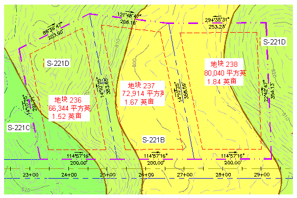

场地的样例包括土壤图、流域或开发区。在地理学意义上,场地可以在保持独立的同时相互重叠,如下图所示。例如,土壤图与带有道路和细分地块的开发区可以相互重叠,但分别保持独立。因此,开发区场地中的路线绝不会影响土壤图场地中的地块,即使它们的边界出现重叠时也不例外。
场地拓扑集合中的所有对象共享公共拓扑,并且彼此相关。
