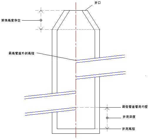

在 Autodesk Civil 3D 中,连接结构中内置了调整大小行为,用于控制井口、连接的管道以及井底的上下移动距离。
例如,如果您将最高管道的管道内底向上移动,将其高程升高至达到结构顶部(井口)处,则井口将自动向上移动。这是为了确保管道仍与垂直管道净空区域下方的结构相连接。调整大小行为允许连接结构在结构顶部保持井框高度、圆锥高度并实现垂直管道净空区域,而没有管道连接到结构的该部分。
如果您尝试将连接的管道移动至结构的垂直管道净空区域中,您会注意到,图形中结构的顶部(井口)自动向上移动。
这只是连接结构中内置的调整大小行为的一个示例。其他调整大小行为可以控制连接结构的井口或井底上下移动的距离。

将连接的管道向下移动时,有一个可以影响此情况下结构调整大小行为的零件特性与连接结构相关联。该特性为“控制井底的方式”特性,可以将其设定为“深度”或“高程”。将此特性设定为“深度”时,井底深度将根据最低管道的管道内底通过深度进行控制。将此特性设定为“高程”时,井底深度将通过井底的高程值进行控制。根据结构上此特性的设定方式,调整大小行为有所不同。
如果将连接的管道向下移动至管道移动到连接结构的井底高程之下的位置,并且将“控制井底的方式”特性设定为“深度”,由于井底高程被设定为通过深度控制,因此井底高程将向下移动至新高程。此新井底高程将是最低管道的管道内底的深度减去井底深度的值。
如果将连接的管道向下移动至管道移动到连接结构的井底高程之下的点,并且将“控制井底的方式”特性设定为“高程”,则井底将自动向下移动至与最低管道高程相等的高程。这会将井底深度设定为零。
