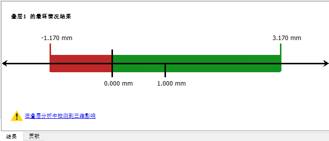

关于“检测到三维影响”
当 Tolerance Analysis 检测到分析中包含的几何图元受多个单线性方向影响时,“在叠加分析中检测到三维影响”警告将会显示。通知是指结果可能低估在生产过程中将出现的变化。如果看到此消息时,应考虑零件之间的几何关系以确定是否需要执行其他分析。

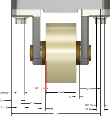

下图是一个一维问题的示例。由于零件的公差叠加出现在单线性方向上,因此没有显示警告消息。

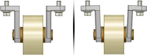

下图中的分析与上一示例相似,但存在可能影响平动一维公差的情况,因此会显示警告。
具体来说,小脚轮部件的公差分析考虑了所有垂直面,但它没有考虑顶部水平安装面中的潜在变化。该警告提醒您要考虑其他零件的影响。
下图显示了一个夸大示例,说明了当水平安装面旋转通过其公差带时所发生的情况。支架的垂直腿不再与车轮平行,从而导致压缩。
该警告通常是为了引起用户注意曲面的转动变化相较于通过允许公差极限的平动变化明显有更大影响的情况。由于计算中未包含转动影响,因此该警告提醒您可能存在转动影响。该警报使您可以评估要求的严重性,并确定是需要使用三维公差分析工具,还是手动计算非一维贡献因素的影响并从可接受的叠加极限中减去该误差。
