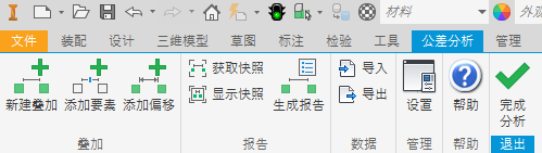

定义公差分析设置
单击“环境”选项卡上的“公差分析”进入“公差分析”环境。在“公差分析”选项卡的“管理”面板上,单击“设置”以打开对话框,然后指定适当的默认公差。
