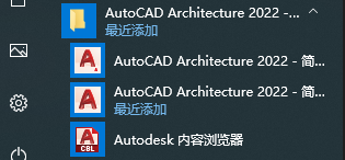

  1. 转到 Windows“开始”菜单,选择要添加到桌面的产品快捷方式。在该快捷方式上单击鼠标右键,然后单击“更多”->“打开文件位置”。
  2. 在该文件位置,例如 C:\ProgramData\Microsoft\Windows\Start Menu\Programs\AutoCAD Architecture 2022 - 简体中文 (Simplified Chinese)\AutoCAD Architecture 2022 - Profiles,复制 (Ctrl+C) 所需的内容包快捷方式并将其粘贴 (Ctrl+V) 到桌面。
