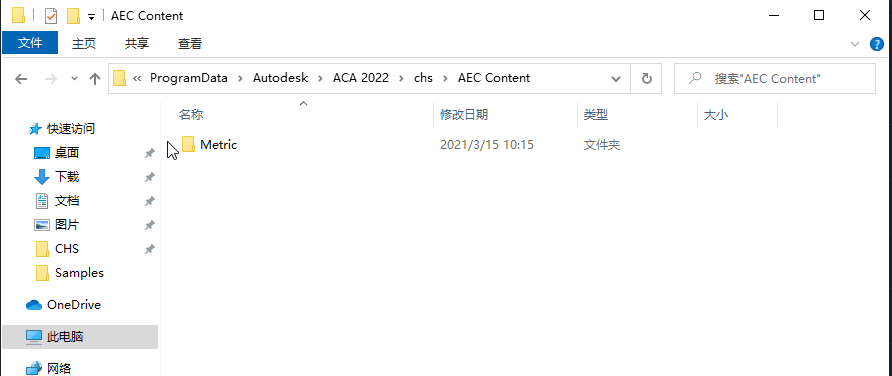

使用文件资源管理器删除内容包文件
  1. 启动该产品。

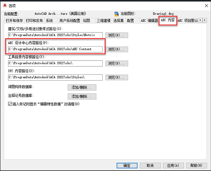

  2. 要查找内容包文件,请在命令行中输入 OPTIONS。在“选项”对话框中,单击“AEC 内容”选项卡。
  3. 从“AEC 设计中心内容”复制路径,然后在文件资源管理器中打开此路径。
  4. 删除要删除的 AEC 内容包文件夹。

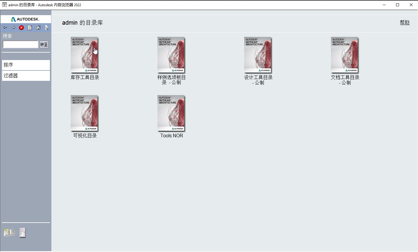

  1. 启动该产品。
  2. 在命令行中输入 CONTENTBROWSER,或选择“工具”->“内容浏览器”。

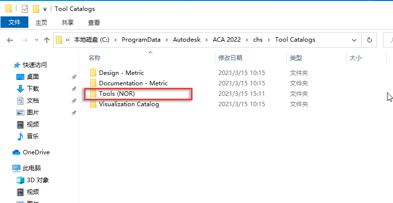

  3. 转到其相关工具和文件所在的目录位置。默认情况下,所有工具目录都放置在 C:\ProgramData\Autodesk\ACA 2022\chs\Tool Catalogs 目录下。

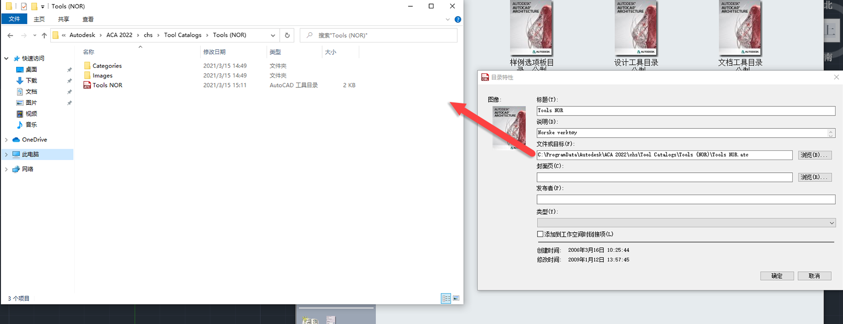

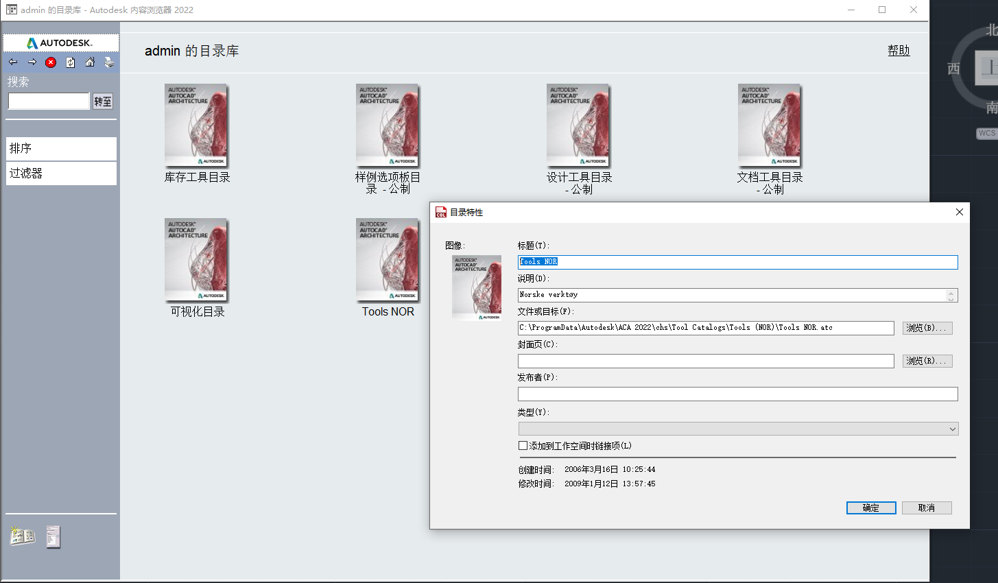

    1. 也可以通过从内容浏览器中选择要删除的目录来查找目录内容的位置。在目录上单击鼠标右键,然后选择其特性。
    1. 在“目录特性”对话框中,复制文件路径并在文件资源管理器中打开。
    1. 上移一层至“工具目录”文件夹。
    1. 关闭“目录特性”对话框。

  4. 在内容浏览器中选择不需要的文件夹/内容,并删除整个文件夹。例如:Tools (NOR) 文件夹。
  5. 也可以从内容浏览器中删除目录快捷方式。再次选择该目录,在该目录上单击鼠标右键,然后选择“从库中删除<工具目录名称>”。
  6. 单击“是”进行确认。
