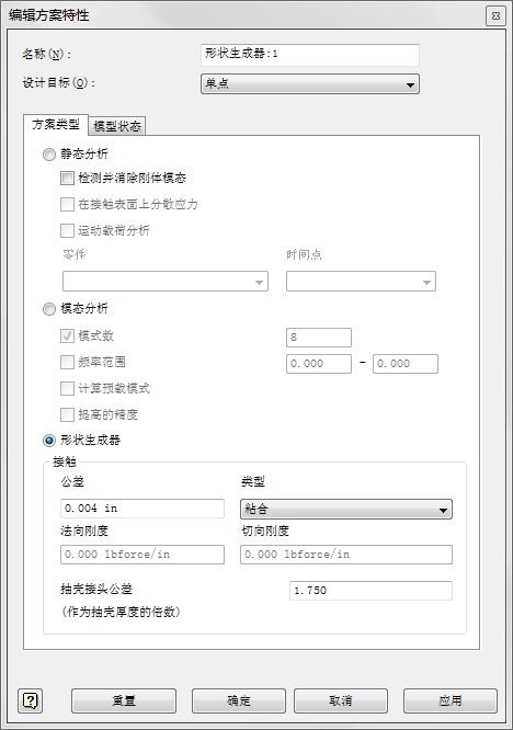

启动形状生成器方案
使用以下两种方法之一来启动形状生成器方案。
您可以在执行常规造型工作流时直接访问形状生成器,也可以在执行应力分析工作流时访问。
直接启动形状生成器方案:
  1. 打开目标零件文件。
  2. 在功能区的“三维模型”选项卡 > “探索”面板上,单击“形状生成器”。
    功能区将显示用于生成形状的工具,并将创建新的形状生成器方案。
从“应力分析”环境中启动形状生成器方案:
  1. 打开目标零件文件。
  2. 在功能区的“三维模型”选项卡 > “分析”面板上,单击“应力分析”。也可以从“环境”选项卡中访问“应力分析”环境。
  3. 在“分析”选项卡 > “管理”面板中,单击“创建方案”。
  4. 在“创建新方案”对话框中,选择“形状生成器”,然后单击“确定”。
