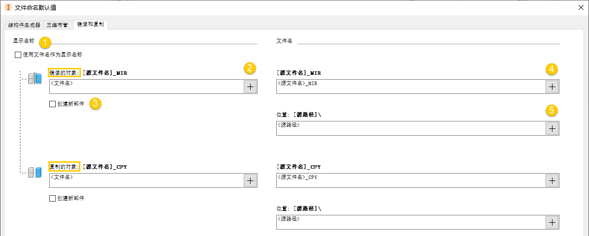

自定义镜像和复制文件夹结构的步骤
新特性: 2021
指定镜像和复制创建文件和文件夹的方式。
  1. 使用文件名作为浏览器节点的名称的步骤:选择“使用文件名作为显示名称”。取消选中该复选框可自定义浏览器节点的名称。
  2. 配置命名方案的步骤:单击加号 并进行选择。再次单击加号可进一步自定义名称。
  3. 创建包含镜像或复制项的新部件文件的步骤:选中“创建新部件”复选框。
  4. 指定文件名的步骤:单击加号 ,然后进行选择。再次单击加号可进一步自定义名称。再次单击加号可创建其他文件夹。
  5. 指定文件夹路径的步骤:单击加号 ,然后进行选择。再次单击加号可进一步自定义路径。
