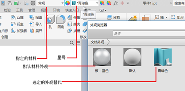

使用快速访问工具栏或外观浏览器,为选定的对象指定外观。
注: 材料具有指定的默认外观。当替代外观时,在快速访问工具栏中名称的前面将会添加一个星号。这样做的目的是为了您知道指定的外观不是默认外观。
从 QAT 访问文档外观
  1. 选择零部件。
  2. 在快速访问工具栏中,使用“外观”列表来选择一种外观。
    注: 您可以在按住 CTRL 键的同时选择外观,以将其添加到选定对象,然后指定外观替代。
从外观浏览器访问文档外观
  1. 单击“工具”选项卡 “材料和外观”面板 “外观”。 将显示外观浏览器。
  2. 选择要为其更改外观的零部件、特征或面。
  3. 在外观浏览器的“文档外观”区域,将光标悬停在不同外观的上方,预览外观应用于选定对象的效果。
  4. 若要将外观应用到选择内容,请单击它。
