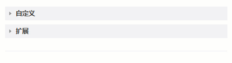

  1. 在 Autodesk Account 中,在右侧的面板中,单击“自定义”“扩展”箭头以展开菜单。
  2. 自定义展开。单击下面的链接可了解每个选项。
    自定义
  3. 自定义展开。单击下面的链接可了解每个选项。
    自定义
    扩展
    • 默认情况下,会安装扩展。取消选中相应的复选框即可不安装扩展:
