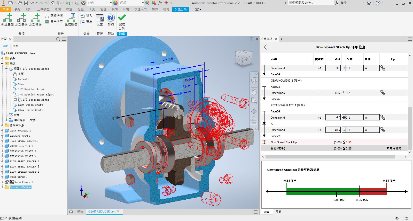

Autodesk® Inventor® Tolerance Analysis 是一款 CAD 嵌入式一维公差分析软件,可帮助您根据累积尺寸偏差更清楚地了解机械配合和性能产生的影响。
一维公差叠加表示正在分析的距离以及对距离变化有贡献的所有尺寸标注在相同线性方向上发挥作用。分析中会考虑叠加方向任一侧曲面的线性变化,而不会考虑曲面相对于彼此的角度变化。有时会忽略角度变化的影响, 因此您应在一维中确认分析。

公差设计的目的在于,考虑每个零件中允许的变化以确定在装配这些零件时是否满足工程要求。
Tolerance Analysis 可帮助您:

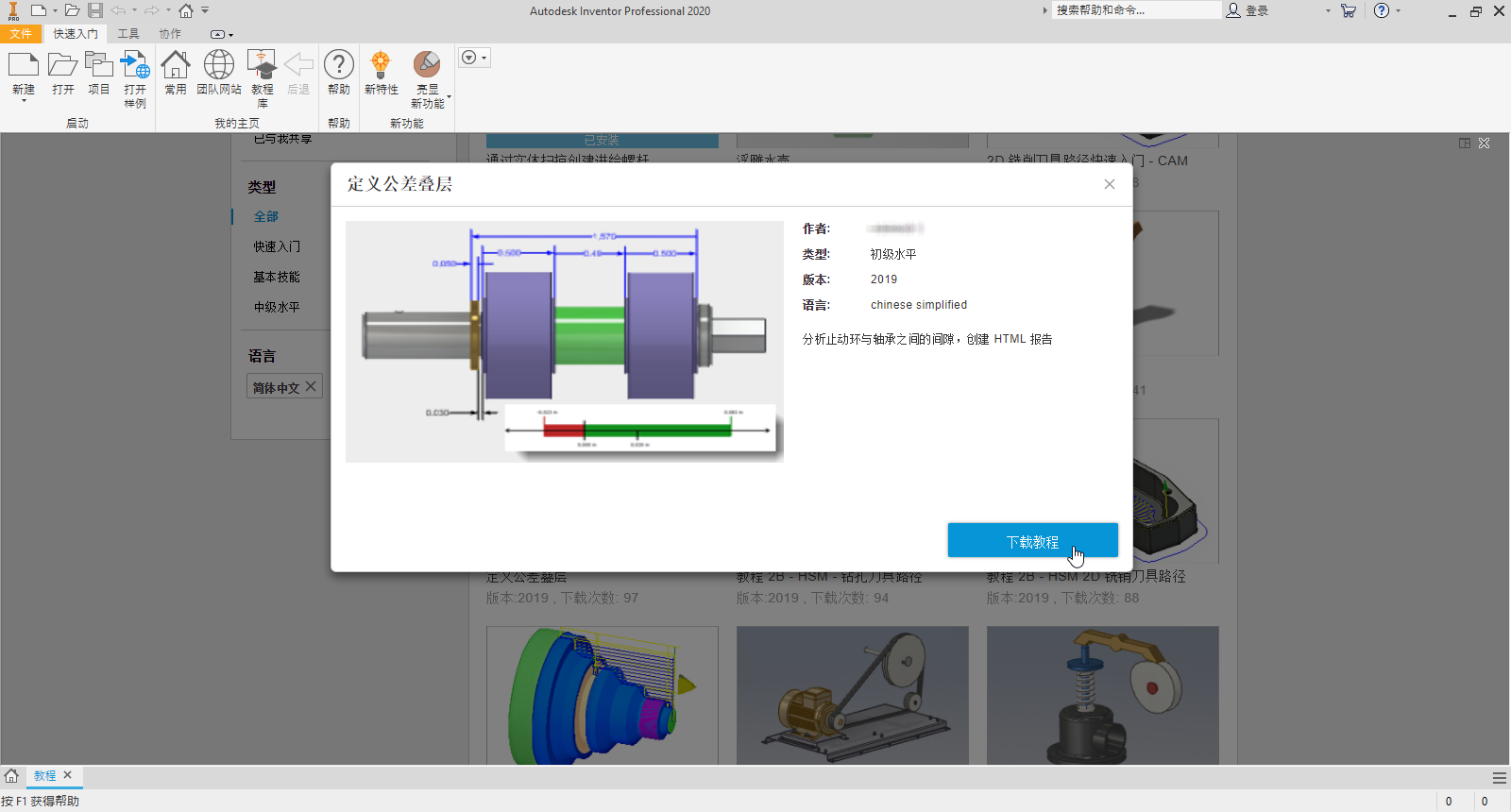

您可以通过从您的 Autodesk 帐户安装 Tolerance Analysis,开始使用 Inventor Tolerance Analysis。接下来,您可以通过运行第一个分析,然后从头到尾完成指导教程,了解有关 Tolerance Analysis 中工作流的详细信息。

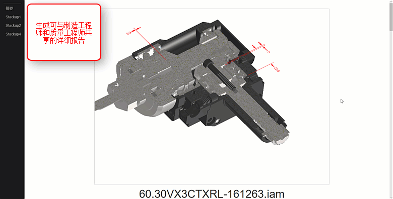

制造公差会对成本和质量产生重大影响。在向您的 Inventor 模型中添加三维公差标注或公差特征后,请使用 Tolerance Analysis 创建叠加并提供叠加结果的交互式概要。
