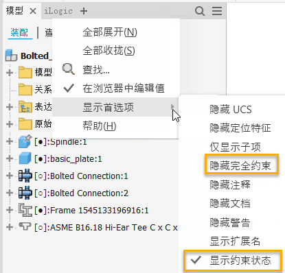

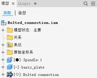

现在,默认情况下,约束状态在部件浏览器中显示为 、 或 ,以指示以下三种状态之一:
使用新的“显示首选项”菜单选项可以:

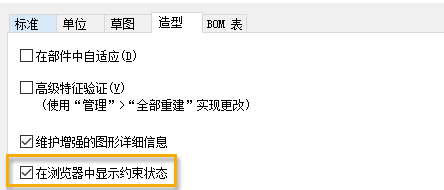

“工具”“管理”“文档设置”“造型”选项卡中还提供了新设置“在浏览器中显示约束状态”。默认情况下,该设置处于启用状态。
