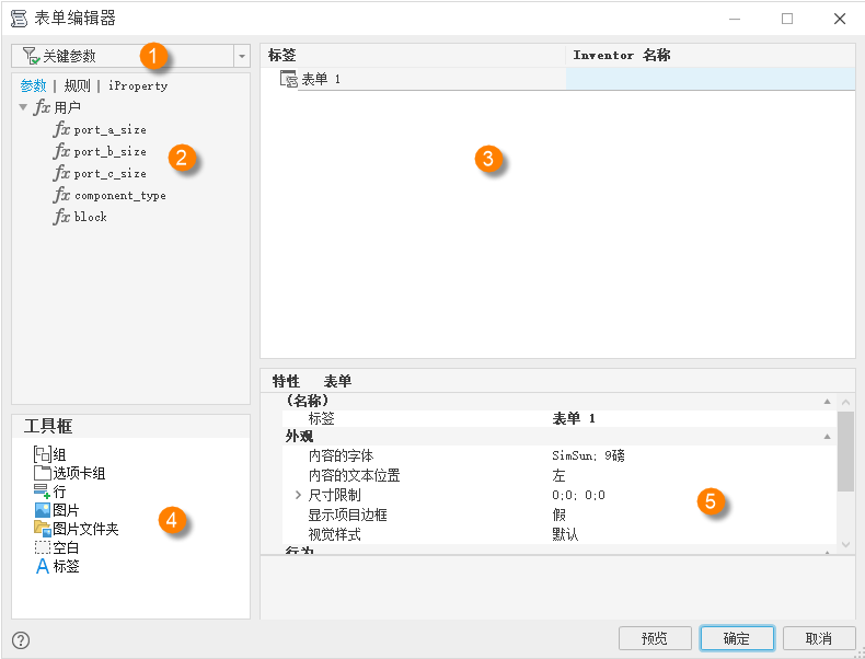

创建或编辑自定义用户界面表单。
访问: |
功能区:
“管理”选项卡
“iLogic”面板下拉箭头
“添加表单”
过滤“参数”选项卡上的列表:
将选项卡上的项目拖放到表单设计树中,可在用户界面设计上添加控件。选项卡上仅显示现有的参数和规则。
在表单设计树区域中设计用户界面。
将项目拖放到表单设计树。
为表单设计树中的亮显项目定义特性。特性会因选定的项目而不同。
