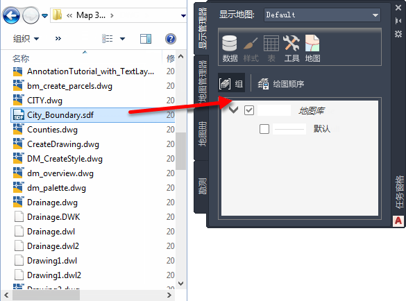

  4. 将源文件拖放到显示管理器中,从而将城市边界添加到地图。
    • 使用文件管理器导航到已在其中复制“构建地图”教程样例文件的文件夹。
    • 调整 AutoCAD Map 3D 工具集窗口和样例数据文件夹窗口的大小,以便可以同时看到这两个窗口。
    • 将 City_Boundary.sdf 文件拖放到显示管理器中“地图库”图层的上方。
      雷丁城市边界将显示在地图中。
