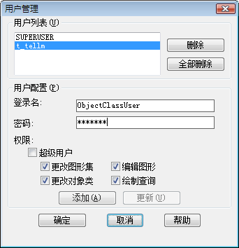

您必须具有相应的用户权限,才能为您的 AutoCAD Map 3D 工具集版本定义对象类。
如果您的组织未指定权限,您可以作为超级用户登录。作为超级用户,您可以创建具有所需权限的用户。
作为超级用户登录的步骤
查找
。 查找
作为超级用户登录以定义对象类。
创建用户的步骤
查找
。 查找
如果您组织中的其他成员是指定的超级用户,则请该成员执行这些步骤。
如果您无法作为超级用户登录,则请作为具有可以创建对象类权限的新用户登录。
您设置了用于创建对象类定义所必需的权限。
